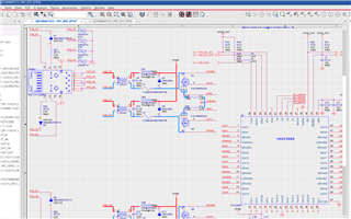

TPS23881: 使用TPS23881时52脚(NC?auto?)已经悬空,对应关断模式。但1和2组成的四线通道对应的RJ45可以给PD设备供电!!
Part Number: TPS23881
我们在调试过程中发现如下现象,麻烦帮确认下问题原因在哪里?
1.芯片上电,52脚悬空,复位脚一直拉低,Drain2脚仍有拉电流导致RJ45的灯有亮!其它Drain1、Drain3、Drain4、Drain5、Drain6、Drain7皆不会拉电流。
2.芯片上电,52脚悬空,复位脚一直拉低,且VDD对应的3.3V也切断,Drain2脚仍有拉电流导致RJ45的灯有亮!其它Drain1、Drain3、Drain4、Drain5、Drain6、Drain7皆不会拉电流。
3.芯片上电,52脚悬空,复位脚一直拉低,且VDD对应的3.3V也切断,Drain2脚仍有拉电流导致RJ45的灯有亮!且Drain2、Drain1对应的四线RJ45能与PD设备握手供电!!!
4.芯片上电,52脚悬空,复位脚拉高,通过寄存器0x12   0x14  0x29来关断所有口,Drain2、Drain1对应的四线RJ45能与PD设备握手供电!

  • Johnsin 您好,我的意思是我们已经悬空Auto脚了,但是1 2通道对应的RJ45脚仍能对外握手供电!甚至我们复位脚一直拉低也改变不了这种现象。这种情况是正常的么?另外复位脚拉低,Auto悬空,没有插网线时候,Drain2脚会有拉电流现象导致指示灯会点亮?此时Gate2对地电压为0.15V是开不了MOS的,我们有隔断Drain2脚试验发现割断后灯就不亮了。

        应该是有问题的。按照datasheet说明应该是禁用自主模式了。
        建议你将这个问题放到美国E2E:   https://e2e.ti.com/
        会有对应这个芯片产品线的工程师帮到你。
