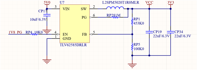

请问TLV62585DRLR FB引脚电压异常,Vout不同电压输出时,Vfb引脚电压不是0.6V,出现0.89V,1.1V的异常?详细电路图如下,PCB部分唯一觉得可能有问题的点:Pin5的走线是5mil,相对较细,但是增加飞线加粗测试,依然是这种状态,是工作模式有问题么?如何确定其工作模式,FB范围是0.3~3V,如资料上说PWM模式下是Vfb=0.6V。

layout可以参考datasheet,一般反馈走线尽量短,引入noise确实可能导致其不稳定,从而导致输出不稳定。
FB的电压是输出电压通过分压电阻分压而来,输出不稳定导致FB跳动是可能的,不过你首先需要确认是否是芯片问题带来的,FB脚损坏。
可以将良品的板子和不良品的板子对调芯片来确认是否是芯片是质量问题? 因为整体电路比较简单,除了芯片质量外,layout确实也有可能,所以建议参考datasheet。
您好!感谢回答,请问空载的状态下即PSM工作模式下,VFB引脚的电压是不是恒定的还是跳变的?

可以认为是稳定的,因为输出是稳定的,当然这里是不考虑纹波的情况下。
