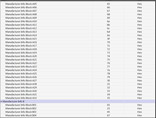

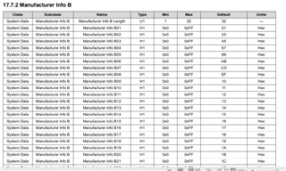

bq40z50当中有manufacture info A和info b 规格书上没有这方面的介绍,请问这个具体是什么设置,那里有说明。

您好,这些寄存器的数量不多,您无需配置它即可使电量计正常工作。 这些blocks提供了一些额外的存储,用户可以随意使用这些存储器。
有关更多详细信息,请参考TRM ,其中有关于如何读取 / 写入这些blocks。
你好。周工。我看了规格书 bq40z50-r4里面没有详细说明这个是什么
您好,您请参考Section 13.1 in the TRM,提供了指南和示例,用于读写manufacturer access块,也包括您提到的这两个。这两个块可在表中找到,并且具有 0x0070 和 0x007A 地址。 实际上没有太多关于这两个块的其他信息,因为它们除了存储一些额外的数据之外,实际上没有任何独特的功能,取决于您是否需要使用。
