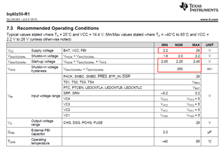

BQ40z50這個基本電源輸入
看規格書如下圖
可以理解是只要有2.2V,就能啟動通訊與Host端進行通訊嗎

您好,对的,2.2V 是通信所需最小电压。
