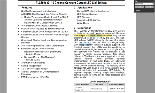

Part Number: TLC5927-Q1
这颗芯片说每个输出通道可以单独控制,但是在芯片手册中却并未找到相应的章节,可以给个提示吗?我只找到了电流怎样设置。看完整个芯片手册总感觉这颗芯片是全局调光的。

Hi
我觉得是全局调光,无法单个的控制亮度,原因是datasheet没有寄存器配置通道的说明,也就是说没有对单个通道数据写入的说明。
