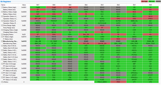

Part Number: BQ40Z50-R1
用万用表测试Pack输出电压,输出电压会在7~9V跳变,用示波器检测输出电压波形,发现每隔3秒电压会掉一下,推测主回路MOS一直在做开关动作,充电也充不了,跪求哪位大神帮解答一下。
您好,您能否提供示波器捕获的画面?您有没有在 EVM 上进行测试? 以及您能否分享下 bqStudiolog,我们可以查看下可能会跳闸哪些保护?
您可以先试下禁用所有保护,查看是否仍然发生这种情况,这样能够帮助排除一些因素。
