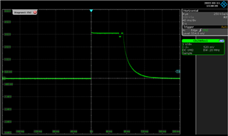

在沒有撥放音樂條件下量測REGN波形

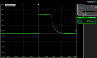

在有撥放音樂條件下量測REGN波形
由上面兩張波形發現, 播放音樂時, REGN在 Hi level 時有ripple, 沒有播放音樂時 Hi level 沒有ripple.

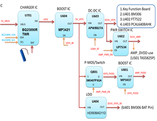

  • 提供此藍芽喇叭的Power Map, 以利分析.

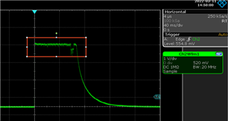

    我們的客人認為RENG的ripple較大如下圖紅色框起來的部分,
    這樣會影響到TS的電壓跟著波動, 會造成BQ25890內部ADC偵測到電池溫度的誤差會過大.
    我們不清楚BQ25890內部ADC的機制, 需要請你幫忙澄清這個問題.
    PS.下圖是我們在板子上實際量測的波形, 確實ripple較大.
  • 您好,参考电气特性表上的JEITA THERMISTOR COMPARATOR (BUCK MODE) 和COLD/HOT THERMISTOR COMPARATOR (BOOST MODE),是 (VTS/VREGN) % (例如 44.74%) 确定温度状态,但不确定 VREGN。 内部网络由 REGN 偏置。 当外部网络被 REGN 偏置时, REGN 的变化会被取消。 这就是Figure 14 的原因。 TS 电阻器网络使用 REGN 作为上拉,但不使用随机电源。
