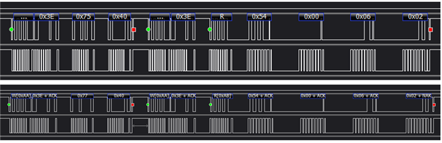

客户在进行BQ34110测试时,发现在SEALED模式下,无法读取Data Flash数据。
问题及抓取的信号波形如下:
  • 在电量计BQ34110不进行铅封操作(seal)时,可以读取到电量计DF里面,0X4075和0X4077两个信息单元的内容,且确定是正确的,传输信息如下:
  • 如果对电量计BQ34110进行铅封操作(seal)后,就无法读到上述0X4075和0X4077两个信息单元的内容,此时返回来的数据是0x0054 0x0206信息,传输信息如下
  • 我想解决的是,有没有什么办法,能让我在电量计BQ34110 铅封的情况下(seal),获取到0X4075和0X4077两个地址的数据内容。
  • 在sealed模式下无法读取数据闪存。 仅registers区域在sealed模式下可用。
    如果您想在密封时读取,则将该数据存储在Manufacturer Information Block中。请参阅 TRM 中的第 4.6 节Manufacturer Information Block.
