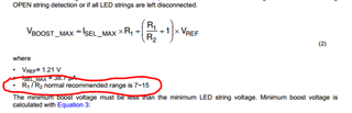

附件PDF的IC电路设置是否有不合适的地方?
初步看起里没有问题,实际上还要做成板子测试来确认,因为即便电路没有问题,不排除layout会引起异常。
Hi Johnsin:
如下设置若不在该范围内会怎样?Dadasheet P17
可能的现象是不稳定。
也就是说若设定R1/R2<7或者R1/R2>15时,datasheet中的升压计算会有失效风险吗
