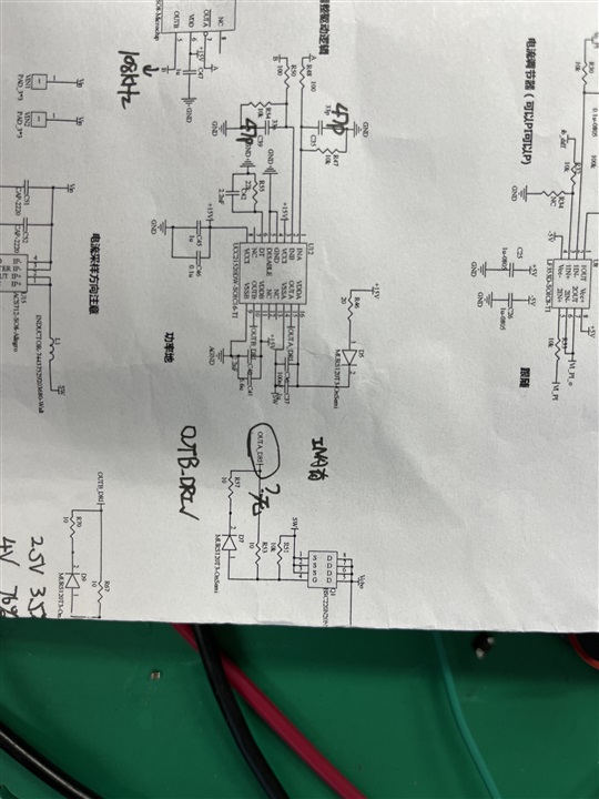

Part Number: UCC21520
目前,INA和INB都有pwm信号输入(互补)100kHz
OutB输出正常,但是OUTA一直输出高电平(7V左右)
实际参数都和图上一样,请问下是什么问题呢

Hi
PWM 占空比驱动信号正常,但是输出一直为高,确认一下VDDA与OUTA阻抗是否异常?将MOS那边断开增加一个1000pF的电容,看有没有驱动波形出来?
