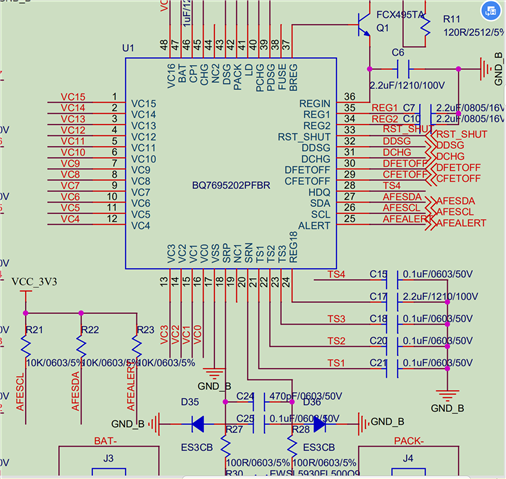

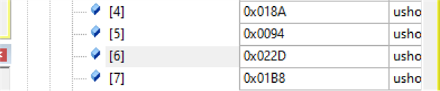

我们在使用该芯片的过程中发现TS1~TS4的一些问题,需要帮助和指导。在采集温度时,我们使用该引脚的ADC功能,TS1 Config~TS4 Cofig寄存器配置成0x03,我们在板子上想验证温度采集精度,因而使用固定阻值的电阻作为测试用,比较程序得出的温度值与热敏电阻温度-阻值表得到的数值做比较,我们想找到实际值与显示值之间误差大的原因。在测试过程中发现采集到的电压ADC的值会随着时间的增长,得到的温度误差值会越来越大。我们也参考了E2E论坛中的相关案例,发现并不适用,所以想请相关的技术人员作指导,谢谢!
BQ76952: The NTC acquisition temperature is not accurate - Power management forum - Power management - TI E2E support forums
同时提出了以下几个问题:
1配置成0x03后,此时TS1的ADC的参考源是1.8v还是Vref,我们把TS2引脚悬空了后,ADC采集到的值是4BA,与提供的参考1250有出入。请问不选择官方提供的温度探头的话,该如何计算温度值
2使用DASTATUS是否可以采集TS1~TS2的ADC电压值得到温度值?
