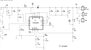

手册里面的经典电路中,D1二极管有其他什么特殊要求吗?或者有没有推荐的物料。
HI
直接通过芯片网站借助wenench在线仿真进行电路设计,得到电路图后点击肖特基D1编辑,就可以看到合适的肖特基型号(显示型号很多,按照上面选择都是可以的)
