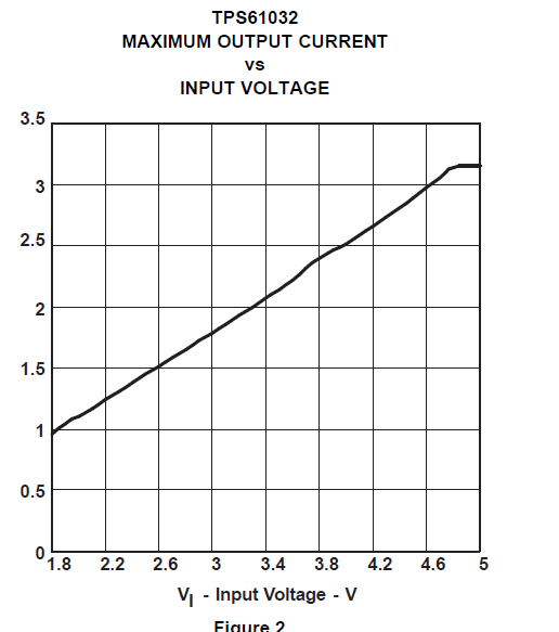

我在测试TPS61032时,使用直流电源输入4.2V,负载为2.5Ω功率电阻,实测输出电压只有3.6V,直流电源输出电流为1.4A,但空载输出有4.96V;直流电源输出5V时带2.5Ω负载输出4.36V。我按照典型电路画的图,画版时参照了TPS61032的评估板布局。输入电容采用了10uF钽电容,输出电容只采用了220uF钽电容。电感使用5号磁环自己缠绕的大约10uH电感。我FB管脚接地。SYNC也接地。NC也接地了
我看手册上写的我输出5V,2.5A应该没有问题啊。
我考虑应该是与我负载太重并且是纯阻性有关?那我想测试输出5V,2A时的效率得怎么测?

    当PMOS常开时,除了考了PMOS的压降,还要考虑电感,PCB走线和输入电缆的压降,所以当“使用直流电源输入4.2V,负载为2.5Ω功率电阻,实测输出电压只有3.6V,直流电源输出电流为1.4A”。
    同时,需要保证输入电压没有被限流,输入电压连接到PCB需要非常牢固。

       FB悬空就好,不建议接地,原因固定输出时FB是空脚,接GND后相当于在FB反馈处寄生出一电容,反而容易引入干扰。
       另外如果你手头有电子负载,可以逐渐增加负载看看5V输出最大的电流是多少? 如果没有,可以逐渐减小功率电阻看看?
       从上面可以看出,如果在增加负载的同时,输出电压逐渐被拉低,建议你确认一下你的电感,如果你的输出仅仅只是需要2A, 建议你购买3A以上的电感测试看看。
       (或者实际测试你绕的电感的实际饱和电流)
  • Hi
       如果将来使用的输入源是电池之类,输入电压会变小,电感的饱和电流需要更加的高,推荐4.5A以上(和MOS的电流限制相同)
        测试效率用输出电压乘以输出电流除以输入功率(输入电压乘以输入电流), 注意输入电压测试点靠近输入电感前。
