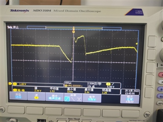

车载产品上使用了一级电源LM25141 ,输入12V,输出5V 。
测试输入12V多次上电下电过程中偶发5V输出上升到6V以上,导致损坏二级电源。请问怎么样不让输出上升到太高,调哪些参数?跟哪些参数有关。谢谢

确认一下输入电压在上下电时是否有较大震荡电压?
其次可以将输出电压略微放大一点点,同时注意反馈FB接的时AGND(不要是功率PGND)?
没有震荡电压
输出电压放大?? AGND和PGND接一起到GND。FB接到GND。
HI
模拟GND和功率GND有分开吗?
而且问题出在开关机,波形上都没有异常吗?
