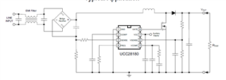

UCC28180: UCC28180芯片单独验证
Part Number: UCC28180
目前我在应用UCC28180设计应用电路,现在希望在没有主电路的情况下,单独给UCC28180供电,验证芯片是否会发波。目前芯片已供电,外围电路都焊接了,包括Isense在主电路中的采样电阻(50mΩ),Vsense连接至分压电阻,但上分压电阻的上端浮空。现在芯片不发波,已做的尝试包括:一是通过220Ω电阻给ISENSE引脚负电压(-0.2V);二是给VCOMP2.5V电压;三是把一和二的电压信号同时给。但是最终芯片都没能发波。想请问一下该款芯片UCC28180怎么单独验证(不加主电路)其是否正常呢?
