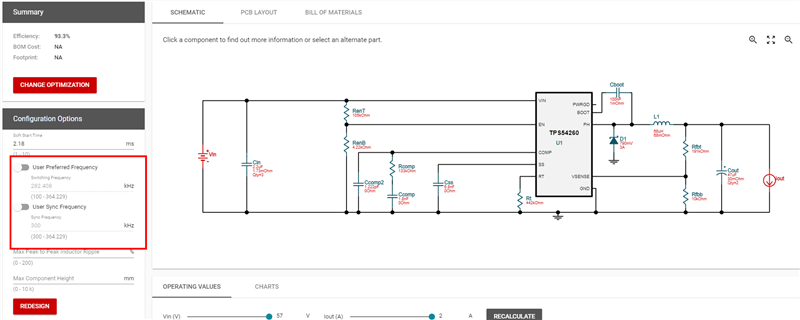

目前该芯片应用于标准POE供电,按照输出电压16V,电流2A进行设计,目前设计如下,请麻烦帮忙确认一下COMP引脚该如何设计,推荐的取值是多少?
另外过流点该如何确认?目前输出电流使用电子负载最大拉流仅能到1.6A。不符合预期。

TPS54260可以借助这个芯片官网的webench在线仿真来获得电路,只要输入“输入电压、输出电压,满载电流” 即可获得推荐电路。
