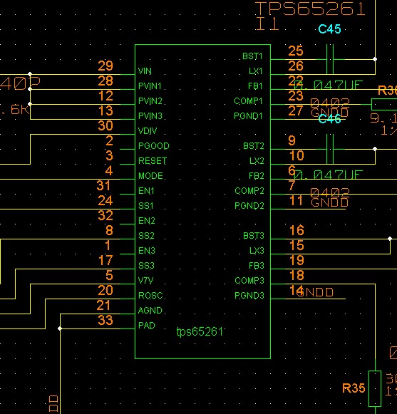

Part Number: TPS65261
如图所示,在设计连接时BST3和LX3的连线遗漏了推荐电容,进行了直接连接,这样子是否会导致芯片烧毁?
现阶段我们解决方法是将BST3和LX3进行了浮空,这样子两个管脚不在连接,但是不知道这样子是否合理?
Hi
这个电容是高边驱动电压chargepump的充电电容,如果直接短路是有可能损坏芯片的,修改后也不能悬空,必须要这个电容。
Hi
如果这路不要(所以这路的零件都可以不要)是可以的。
