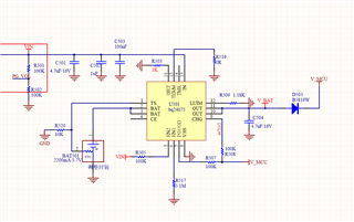

1.上图TS接R520到GND,电池内部NTC是10K,请问这样实际上监控的NTC温度范围是多少呢?2.ITERM 接了0R到GND,这样是否停止充电电流阈值就是0(
RITERM = ITERM × RISET / 0.030---->ITERM=0*0.03/1K=0
您好,根据工程师的计算,在 10k 电阻器与 NTC (B = 3435) 并联的情况下,热阈值大约为 36C。但在您的配置中,无论温度如何,都不会有冷阈值。该配置提供 0.75V 的 NTC 温度。方便问下为何使用该种温度配置?
是的,终端电流为 0mA ,也意味着器件不会终止。
这个R520=10K是我们设计计算错误,除了拆除这电阻和更换电阻之外是否有其他方法提高监控温度到50C?或者是否可以通过软件控制CE 的高低电平来解除或者提高监控的温度?另外,这个0.75V是怎么算出来的呢?
您好,不可以哦, TS 引脚上外部电阻器之外的温度范围是无法修改的。 同时软件是不能用于控制受监控温度的逻辑阈值的。
这个0.75V是怎么算出来的呢?
这个 0.75 是由来自 TS 引脚的偏置电流以及之后从施加到 TS 引脚的电阻器网络中产生的电流中,看到的这个电压一起得出的。 是使用datasheet中Section 9.3.6 Battery Pack Temperature Monitoring 中的公式进行的反向计算,这个公式是从计算 TS 上的电压时得知偏置电流 (典型值 75uA) 和电阻值得出的。
