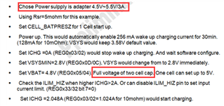

我想请教一下,BQ25703可以支持更多的超级电容串联吗,如4串2.7V的应用,并且输入电压只能在4.5V-5.5V么
