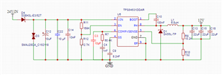

Part Number: TPS54531
TPS54531小批量试产有部分板子使用两三个月芯片VIN管脚会烧断,更换芯片后又回复正常,会是什么原因啊
HI
再用使用输入是否有硬开关或者热插拔,以及带载操作之类?
从描述看是输入过压导致的,上述是常见的导致芯片损坏原因。
有没有可能是电感小了,开关频率太快超出了570k,时间长了就烧毁了
HI
如果你在整个流程中,都有确认过输入电压在启动瞬间,并没有上冲的情况下,就要确认是否有输入接触不良的情况。
这边这类不良都是因为输入过压导致。
TVS管有一定的保护作用,功率选大一点效果会好一些。
