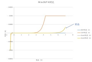

该型号2125批次物料出现无输出问题,单体的all pin阻抗正常,但是IN-out表现为漏电或高阻问题,详见下图。该批次是否有遇到故障变高的情况,目前监控有400多ppm故障率。

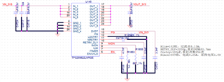

原理图如下

是否通过更换芯片确认是芯片损坏? (最好是通过良品板子和不良品板子互换芯片,不良要跟着芯片走)

也就是芯片损坏,除了阻抗上的确认,有没有在信号上做确认?

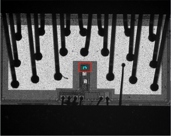

信号上IN-OUT有漏电,做emmi测试发现这个芯片的MOS的GATE位置有漏电,请贵司研发确认下gate的掺杂参数,我们想确认下有没有变异。

我觉得芯片已经损坏。如果有变异,不会这么低不良率。
