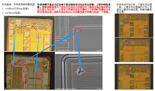

我们应用也发现了低温时候TLV62569失效的问题,故障表现也是Vin、SW和GND短路,从器件级分析来看是下管先过电击穿然后上管过热失效。
目前看应该不止一个客户遇到这个问题了,请TI看下SW脚能够承受的电压应力是否没有达到规格书宣称。

输入电压Vin最大到5.2V,SW应力最大到7.6V(小于2ns);没有热插拔和其他异常操作,只是低温下(12月~2月这段时间)设备下电后然后再次上电导致这个芯片烧毁。故障表现像是SW应力导致器件失效,从我们实测来看SW的应力没超规格书的9V 10ns的要求。
