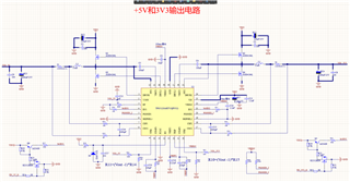

TPS51220A在使用开关电源作为输入电源时,输入电压为24V时,输出5V和3.3V电压正常,SW端的波形也正常,频率为330kHz,但是将输入电源慢慢降低,降到22V以下后,输出电压就不对了,SW端的波形也不正常了,频率在100多和300多之间跳动。用线性电源做输入时,将输入电压从24V逐步降低至15V,输出电压均正常,SW端的波形也都正常。所有的测量均在空载情况下测得,未进行加载实验,请问这是什么原因导致的?电路图如下所示:
