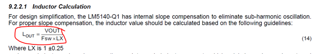

我在使用LM5140时遇到如下问题:
1、按规格书中的公式计算,参数设置Vout=5V,Fsw=2.2MHz,LX=1,计算后Lout=2.27uH,

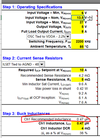

我在TI推荐的一个关于LM5140的Excel计算工具中设置好同样参数Vout=5V,Fsw=2.2MHz后,得出Lout=0.47uH
两种计算方式差别较大,我应该以哪个计算结果来选取输出电感?

Hi
1. 按照datasheet中的公式为准。 工具也是工程师做出来的,有可能有一些错误,以前就遇到过很多。
