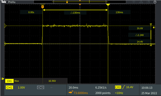

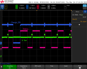

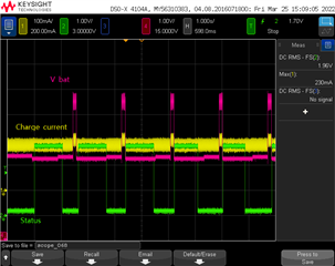

电池充电一小段时间后突然停止(charger:BQ24600, Gas gauge:BQ20Z65-R1),这时测量电池电压波形如下 :
推测电池内部的充电mosfet已经被关闭, 想问一下什么情况下电池的充电mosfet会被关闭 。
您好,您可以参考数据手册6.7 Typical Characteristics看一下PH,LODRV等的状态来看一下芯片的是否使能充电。
不方便连接EV2300,您也可以换个电池看一下BQ24600是否能充电。也可以换个DC电源给BQ20Z65-R1看是否能充电。
来确认一下是哪个问题。
您好,那就是电池那边进入保护了,想确认是什么问题还是需要连接BQSTUDIO看一下才知道。
您好,请参考TRM 2.5.8 Charging Faults
