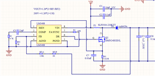

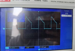

根据参考电路设计,刚上电,MOS烧毁。MOS管的VDS耐压是240V,LM3488设置频率电阻为40K。
当更换MOS后,把配置RFA改为100K,输出电压改为7.2V输出。芯片工作正常,。请问如果设计5V输入,200V输出,LM3488工作频率设计应该为多少呢?

带多大负载,输入电压比较低,高电压输出下,如果负载较大,输入电流会很大,对应电感峰值电流也会很大,要特别注意功率电感饱和电流足够。
其次建议将输入电容再放大一些,因为输入电压比较低,防止瞬态拉低。建议再增加一个至少47uF电容
另外输出电容也建议建议加大一些,1uF太小。
工作频率200~300Khz是可以的。

测试时空载看看? MOS电流240V是足够的,但是这个MOS的电流不大.
为了避免MOS烧掉,测试时采用电源供应器供电,设置一下功率限制或者电流限制,避免芯片烧到。
对于电感,从规格书上看规格上应该是没有问题的,主要就是看你负载电流。
HI
20W输出,5V输入,输入平均电流都接近5A左右,选择的电感饱和电流建议至少6A以上。
同样选择的MOS电流也要足够大,从上面选择的电感和MOS来看,规格上都不够。
