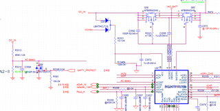

BQ24781的AC Detect问题
 我们目前有个案子用到了BQ24781的Charge IC, 使用的是19V的电源,搭配的是4S1P的电池(标称电压:15.48V, 电池充满的时候电压会在17.6V)
1,电池在95%以上容量的时候,关机后拔掉电源会发现IC还是识别的是电源,充电灯会一直亮,有时候会持续亮十几分钟。
2,实际量测在拔掉电源后,板上电源端(DCIN)的电压还会持续在18.36V(因为Change 还认为电源还在,ACDRV的还是Keep High(24V),使得MOS(Q38 Q62)还是开通状态)
3,电源 MODE 重载的时候电源的电压会Drop到18.83V
请教一下,在这种条件范围内如何设定AC detect的设定电压。是否有别的方式改善。我们有实际调整R3314的电阻至68K,可以改善,但是有开机重载切DC(电池)的问题.
