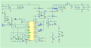

你好,LM5176设计参考DATASHEET的Typical Application参数设计:
Cin=220UF // 4.7UFx3 ,Cout=220UF // 4.7UFx2
L=4.7UH,Fsw=300K,Rsense=8mΩ,Rsns=0Ω,
Rvisns=2k,SLOP和COMP参数同Typical Application
实际测试过程出现以下问题:
(1)电感啸叫:上电开始电感啸叫,轻载时啸叫消失,负载加重时啸叫重新出现
(2)带载不高:达不到设计的12V / 6A;BUCK模式下(Vin=9V)最高带载12V / 3A;BOOST模式下(Vin=36V),最高带载 12V / 4A
 (3) 效率不高:电源效率为80%,可能和选取的NMOS(IPA032N06N3)的Qg过大有关(Qg=124nc,开关损耗=1.786W(Fsw=300k)),还和其它参数有关吗?

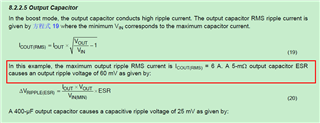

(4)输出纹波较大:负载为1A时,大概有500~600mv,这和输出电容的ESR有关,该电路的输出电容ESR=45mhom,是否符合手册的纹波描述?
(5)电路异常:第一次测试时,电路可以带载,虽然带载不高;到几天后再次测量时,电路无法带载,不加负载时输出12V,加1A负载输出就降到3~5V
该如何解决上述问题?是否需要考虑电路的环路稳定性?
