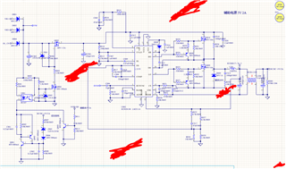

请问下,我目前用LM25116做了一个输入12-16.8V,输出5V/2A的BUCK电源,因为供电电源是电池,所以客户要求功耗很低,就是现在碰到问题是我空载起机的时候输入电流为7.5mA,但当带了一点载后在切回空载带你留就会变大为15.5mA.请问下这个应该怎么解决?我测量上管MOS波形,两次的驱动不一样, 请问下这款芯片是不是有几种工作模式?

切会空载时,负载是否完全断开? 此时输入断电,重新启动,空载电流是否仍未7.5mA?
切回空载前后VCCX电压是否有变化(或者将你的电路传上来看看?)
