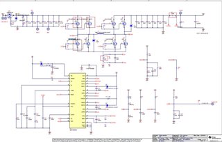

LM5176電路板損毀無法動作,(參考圖片)初步看左上方三個紅框處的MOSFET_CSD18532Q5B損毀,協請分析損毀原因。
現知道兩顆損毀(短路), 一顆未損毀,但因兩顆是並聯的, 因此只要一顆損毀也是等同兩顆損毀。

電壓: 12V鉛酸電池(車用)
生產數目: 1K
不良率: 約1%

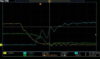

将正常产品的驱动波形,以及VDS波形传给我看一下。
Hi
看起来有同臂导通的情况,建议你在确认一下(示波器上确认同臂导通时的电压,是否超过MOS Vth

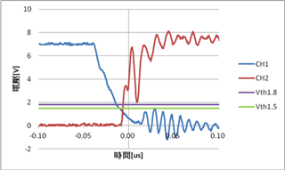

感謝您的回覆
CSD18532Q5B規格書表明Vth標準為1.8V
重新將數據繪圖並增加Vth線段繪圖如下, 看起來並無同時導通的問題
另外, 損毀樣品LM5176的VCC電壓已無7V, 有可能是VCC損毀造成驅動電壓不足讓MOSFET無法進入飽和區造成RdsOn過大造成MOSFET損毀? 如是VCC損毀, 那是甚麼原因會造成此VCC損毀?
我們此電路不論是線路圖, Layout, BOM基本上都是仿照TI EVM製作, 不應該發生這種問題才對?

从波形上看,同臂导通的可能性非常高,因为你测试的是没有烧掉的板子。MOS烧掉后,电压从驱动反向冲击,烧掉VCC是可能的。
选择Qg尽量小的MOS看看,同时验证驱动能力。

總而言之, 謝謝您的指導, 會再往同臂導通的方向研究並改善
