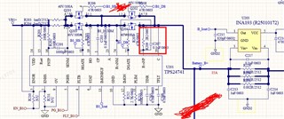

请问下这款热插拔芯片的待机功耗是多大?我现在ENHS引脚和ENOR引脚都使能拉低了,现在功耗还是有7mA这是什么原因啊?
Hi
芯片开机电流最大也就6mA, 待机电流应该非常小(应该是uA级别的,但是datasheet 参数表上没有规格出)
有多少这种不良? 有没有更换芯片确认?
HI
逐步将连接Vin的渠道都拆掉,除了芯片外的渠道如果都没有问题(例如输入电容),就说明电流被芯片消耗掉了,如果是这样的话,基本就说明芯片坏掉了。
目前你们所有的板子都这样吗? 如果有好的板子通过芯片对调很快就确认是芯片问题。
