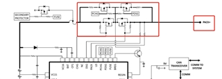

BQ76952推荐电路中放电回路开关MOS在PACK+,目前想采用BQ76952替代BQ76930,BQ76930的放电回路开关MOS在PACK-,请问BQ76952放电回路开关MOS能否放在PACK-?
您好,可以放在P-,请参考应用手册Using Low-Side FETs with the BQ769x2 Battery Monitor Family
