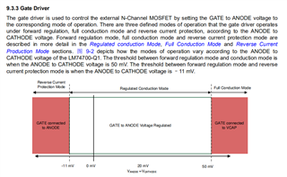

您好,在轻负载情况下,稳压导通模式的优点是什么,如果轻负载下进入全导通模式会有什么问题
HI
这类芯片应该是没有分轻重载下的导通模式,请问能够说明一下在哪里看到的相关描述(指出datasheet哪一页那一段?)
您好,请看一下我在datasheet的截图,是否是我对工作模式理解的有问题,谢谢!
