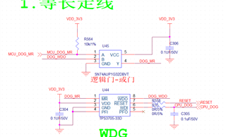

在我司开发的新项目中,使用TPS3705-33D电源监控芯片,原理图如下。现在问题是,WDI没有喂狗脉冲,按道理WDO应该与复位信号。但我们实测WDO一直为高,相当于看门狗计时器不起作用。为了排除干扰,已经将R35和R558去掉,用恒流源直接对V22_3V3供电。为保证芯片是好的,测试了MR移交对RST的影响,实测表明该功能正常。

你的意思是WDI不输入,WDO的状态吗?你可以看一下datasheet第10页的时序(仅看VDD, WDI,WDO)

我们这边在验证芯片的WDG的时候,发现该功能异常。按照芯片资料描述和你这边建议的时序图,在没有WDI脉冲的时候,WDO应该会被拉低,而我们实测(断开了与其他外围电路的连接,排除其他电路干扰,只测芯片)在没有WDI脉冲的时候,WDO一直为高,也就是说芯片的WDG功能不起作用
