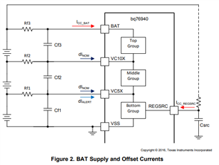

hi TI,
我们使用BQ76920为4串电芯进行充电操作,但BQ76920平衡电路未正常工作。在核查电路的时候,发现平衡电路疑似存在问题,请帮助做设计核查
原理图附件已上传,
疑问在于,
1,BQ769200是否需要Q7,Q8,Q9,Q10的平衡电路?EVM板没有响应的MOS平衡电路。
2,Q7,Q8,Q9,Q10的平衡电路的连接是否存在错误?
3,R102,R105,R107,R109,R110,R112的电阻取值是否过大?
