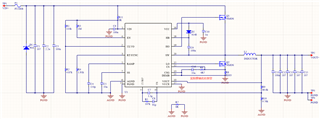

电路元器件取值是参考WEBENCH的,设计参数是输入36-100V 输出12V20A 开关频率1MHz,之前一直以为是PCB布局的问题改了好几版PCB,但问题依然没解决输出要么0.3-0.8V,要么就1.8-2.3V,36V空载0.8W,60V空载1.2W,测量上管G端有正常的待机跳变波形,下管G端有接近设计开关频率的波形,EN和ULVO用万用表测量均没低于阈值,奇怪的问题就是如果有二点几伏的电压输出的时候能正常带载,输出电压下降不多但电感会啸叫。
如果这类问题都是出在CS的噪声太大,我这几版PCB用的都是双层板布局,是不是只能用四层板布局,将RS、HO、LO埋于平面地中才能解决?
几次我都是换用不同渠道LM5116的这颗料,换了料就有电压输出,有时候换了料又没有电压输出,有时候又是带载输出电压才上升一点点,换了料之后输出又没有了,不知道这个是否和料又关系!~哎~蛮长时间下来搞得有点怀疑人生了~
有望解答!谢谢!!
附上原理图与PCB
  • HI
       Webench确认电路,一般都是不会有问题的,主要是芯片问题,不要在电子市场淘宝等渠道购买,假货劣质产品太多。尽量找你们长期合作的渠道商拿芯片(主要是现在疫情,申请免费样片比较困难,否则申请几片做样板是可以的)
       layout, 这类板子一般建议四层板,具体严格参考datasheet说明来做,特别是20A负载,layout不好很容易造成不稳定,带载异常。
       从你上面描述看,空载功耗过大,一般建议频率尽量小一些,例如200kHz左右,并且选择Qg尽量小的MOS, 否则空载功耗是会非常大的,几十个mA很正常。
