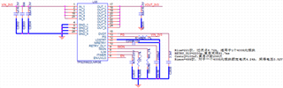

IN-out无输出,这个问题我认为未解决,我们测试没有过压,Vin是3.3V的,退一万步讲即使过压能大到哪里去
原理图
  • Hi
        之前你提到这个是批次商的问题(2125批次),其他批次没有出现问题,意味着电路/layout之类的问题机会很小。
        那么剩下的就是输入过压,以及芯片质量问题。
        如你所说,输入3.3V, 对于最高耐压30V的芯片而言,过压不可能。
        剩下就是芯片批次上的质量的问题,你可以联系一下你购买渠道说明一下相关情况。
