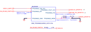

Part Number: TPS25982
TPS259822 2125批次,故障率还在增加,目前出现了一例市场故障,故障率现在是748ppm,这个概率应该已经不低了吧。
这个已经能够确认是IN-OUT有漏电(ATE已测试确认),导致这个漏电的原因可能会有哪几种?
HI
一般是有超过输入电压规格rating的冲击,也可能是芯片本身质量的问题(包括受潮等异常造成的芯片质量问题)
HI
示波器测试有没有过压的?
开盖分析的结果是什么?
购买渠道是?
仅这个批次有问题吗?
