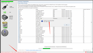

左下方有红字错误提示“device number in bcfgx does not match device number of connected device”
看到这个提示不太明白是什么具体意思,请问如何解决?谢谢

感谢您的回复,我安装了1.3.111版本的bqstudio ,问题依旧,我最终的目的是将原来两节18650充电电压0x15 charging voltage 由8400mv换成两节软包锂电池的充电电压8800mv,试过很多方法不行,我想是不是只能 chemistry programing刷新化学选择4.4伏特的化学id来实现?可是我操作的的时候出现1702故障“device number in bcfgx does not match device number of connected device”按字面上的理解是bcfgx里的设备序列号和bqstudio所连接的设备序列号不一致,请问bcfgx是什么?

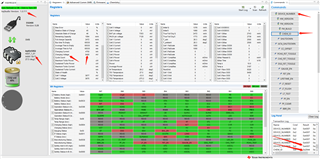

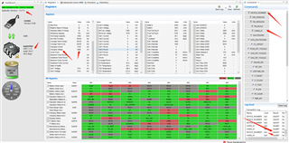

我最终的目的是如图,修改charging voltage由8400更改为8800,请问有什么好的办法没有?
您好,如果换电池需要重新制作黄金文件。请参考下面的文档:
