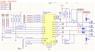

請教一下,目前客戶有使用TPS4H160AQPWPRQ1
使用的是版本A,依照DATASHEET說明,當外部有故障產生,例如:將OUT1接地短路,應該會在ST1看到波型由H→L
但是目前卻沒有看到,反而在ST1看到驅動時產生接地短路時波型維持High level,但會有雜訊產生…
另外說明,目前選用的驅動是ON:480ms/OFF:480ms來回開關,請協助釐清版本A的短路故障診斷是否為我理解上的應用,謝謝
以下是客戶的電路,請幫忙review, THX:

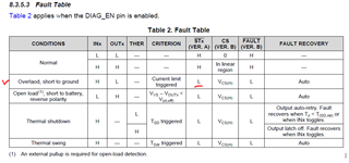

Hi
如你所说: version A, the device implements the digital fault report with an open-drain structure. When a fault occurs, the device pulls STx down to GND.
请问你是怎么短路的,电子负载吗? 波形是用示波器,能够将波形放上来看一下,是否STx脚完全没有反应?
Hi Johnsin Tao
1.目前將TPS4H160AQPWPRQ1的DIAG_EN給予5V就可以在輸出短路時,狀態腳Active low~
軟體控制邏輯修正就好了!
2.請幫忙再review線路圖,看其設計是否都無問題了。THX
Hi
看一下datasheet第22页, fault功能是要DIAG_EN处于H.
电路看起来没有什么问题,可通过测试确认。
