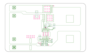

如题,空载时输出正常,大约Vout≈5.01V,负载至2.5A时Vout跌落到4.75V左右;设计原理图和layout如下,layout基本仿照EVM的

带载能力下降需要确认如下:
1. 电感饱和电流足够,从电路图看没有问题。
2. 确认过载保护电路上是否有noise?
3. layout上确认功率回路尽量小。
Hi, Johnsin
感谢你的回复,
1. 电感饱和电流按datasheet看是没有问题,但我不知如何测试
2. 过载保护电路的noise是测量8号引脚Ilim上的噪声吗?请问示波器如何调整?
3. Layout我看到TI新的SNVA803文档,准备借鉴其再画一版进行测试
此外,是否告知我TI类似SNVA803这种教程类文档的目录在哪?便于我进一步的学习,谢谢
Hi
1. 建议选择11A以上饱和电流的功率电感。
2. 是的,要特别注意layout。
3. layout,直接参考datasheet说明第18页。
谢谢解答,我发现了问题原因,是PCB-电子负载导线上有压降导致,实际电压输出正常
