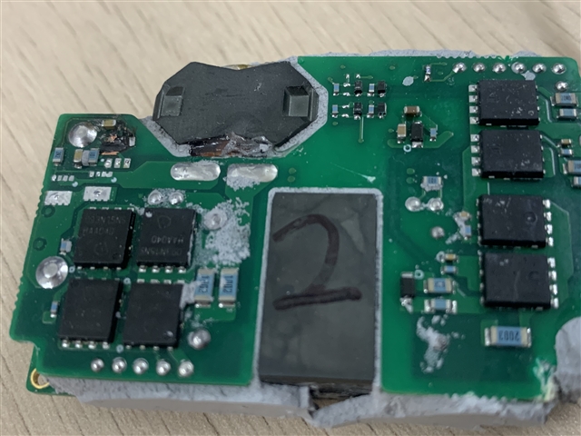

LM5050的三个引脚IN GATE OUT炸黑(板子左上角炸黑位置)。有些LM5050 IN对GND是低阻状态(100欧

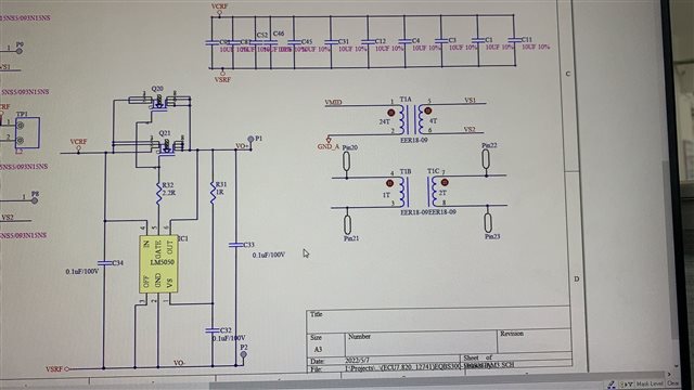

将电路传上来看一下,并说明一下输入电压,以及负载大小?

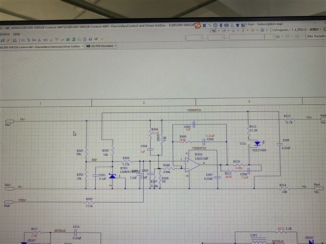

Oring输入电压稳态是32V,负载电流在6A左右。其中该Oring设计是有问题的,采样反馈的电压选择了Oring的输出VO+了,实际上应该是要反馈Oring的IN电压。但是为什么会造成LM5050严重烧毁,也即LM5050的 IN或GATE或OUT对GND短路,感觉原理上还是未理解清楚。

哪一个反馈,从你电路上没有看到?(仅仅就看到LM5050的电路,看起来没有问题)
一般DC/DC电源输出电压的反馈采样点选择是Oring的Vin电压(即图中的VCRF),但是该电路选择成了Oring的Vout电压(即图中VO+)。也就是Oring电路包含在了DC/DC的控制环路中了。

输入和输出的上升速度不同,通过波形确认一下是否是这个导致的异常。(另外确认下是否反馈放在输出一定会烧板子)
一般严重烧毁都是严重过压,也建议确认下。
LM5050的引脚电压最高是100V,现在电源过压保护是40V,一直没有测到50V以上的电压。有没有可能是负压导致严重烧毁?

有没有可能是pin脚上Vin与gate脚上有焊锡短路的情况?建议确认下。
