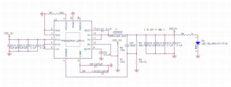

这是我的电路图,我的输入电压是12V,Vout=(R5+R8)*0.8V/R8 这款芯片的VSENSE基准电压量输出来不对,正常的事0.8V我的板子一块输出的是0.75V一块输出的是 0.65V,请问这是怎么回事啊?

此时你的输出电压是否是稳定的5V? 如果5V偏低,减小5V输出的负载,输出电压是否可以达到5V?
Vsense的基准电压在芯片内部,作为误差放大器的正输入,而Vsense电压作为误差放大器的负输入,这个电压是输出电压通过分压电阻得到的,并与参考电压做比较。因此Vsense电压偏低可能的原因是输出电压片低。

如果不是负载或者说是电感饱和导致的输出电压被拉低,你就需要检查一下您的补偿电路设计, 你采用的3型补偿电容,建议按照datasheet:http://www.ti.com.cn/cn/lit/ds/symlink/tps54620.pdf 第二十页计算。
或者你直接参考TI提供的12V 转 5V/6A设计: http://www.ti.com.cn/cn/lit/ug/slvu281/slvu281.pdf
你可以可以采用TI的WEBENCH仿真得到电路图.
