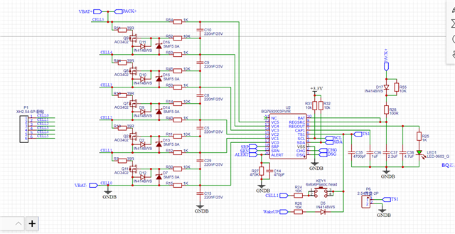

BQ76920: 第一节电芯均衡时会检测到电流,其他电芯均衡无此情况
Part Number: BQ76920

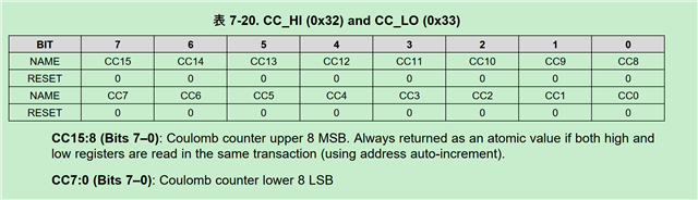

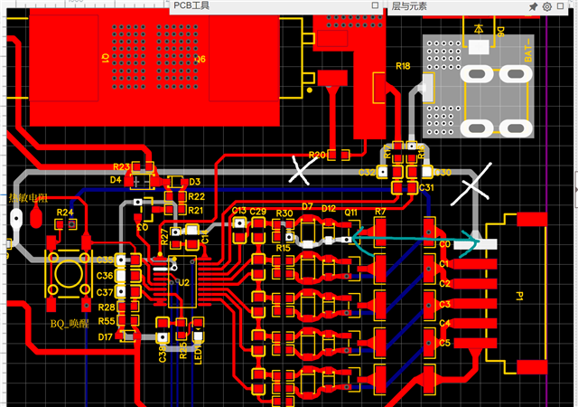

当第一节电芯均衡时C0~C1,CC寄存器的值是20几,也就是说有电流。其余电芯均衡时无此情况,这是怎么回事呢?
