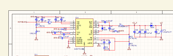

为什么LM5576在电压输出端串接一SS36二极管后, 输出电压会升高?由原来的5.2v升高为7.5V? 而用导线直接连后电压输出正常,没有变化.
Hi
当你增加二极管后,实际上已经改变了输出电容,而这个也将直接影响输出电压的稳定性与反馈。
如果你在二极管前面增加足够的电容22uF+150uF, 将不再出现电压偏高这个问题。
Hi
要注意一下:
你的二极管之后的电压需要是5V,那么二极管之前的电压就需要是5.5V, 原因是SS33存在0.5V左右的管压降。
如果LM5576输出是5V,那么二极管之后实际的输出只有4.5V左右。
您的这类应用二极管的位置一般是一个磁珠或小电感,组成CLC滤波。
现在的电路在二极管后加一点小负载,电压应该就降下来了。
