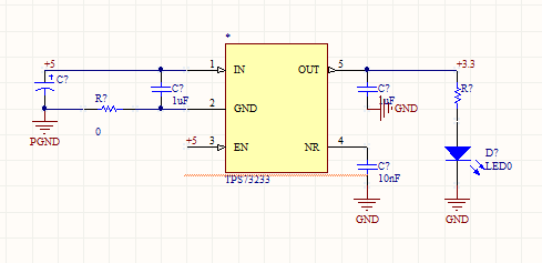

关于TPS73233 的原理图和PCB的设计
这是我的原理图。tps73233的封装是SOT23。+5v电压由开关电源提供,开关电源还要给加热模块供电,电流1A。开关电源的噪声大约15mv p-p,所以在这里加了大电容滤波。
请问原理图这样设计是否合理,输入输出电容的 参数是否合适?在PCB布线时,PGND和GND通过0ohm电阻单点导通可以么?处理地还需要什么注意的地方?
谢谢您的指导。
  • 在2脚还需要再放置一个GND网络。在数据手册中的第12页,有INPUT AND OUTPUT CAPACITORS REQUIREMENT的描述,建议使用低ESR的电容,当多个输出电容并联时,其ESR不能低于50nohm。也可以参考以下的应用。
    没错,在PCB布板时,输入输出分别使用两个地网络,然后通过GND引脚单点接地。
    BOARD LAYOUT RECOMMENDATION TO IMPROVE PSRR AND NOISE PERFORMANCE的相应的描述。
