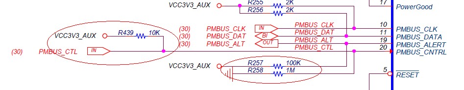

UCD9222+UCD7242在没有配置时默认上电输出电压是多少?
Other Parts Discussed in Thread: UCD9222, UCD7242
大家好!
         如果参考TMDSEVM6678LE里面的UCD9222+UCD7242,那么当我把板子上的器件都焊接好以后(包括6678等),这个时候还没有对UCD9222进行配置,
那么这个时候,UCD7242输出的那两路电压是多少啊?会不会把DSP给烧了呀?谢谢!
       还有EVM上面UCD9222的PMbus_CNTRL引脚的接法既有10K的上拉电阻,又有1M的下拉电阻?和datasheet上的不一样也?请问怎么回事儿?谢谢!
  • 建议先调试好数字电源部分,再将DSP(6678)焊接到板子上。但是UCD器件应该是默认输出为0V。不会烧坏DSP。
    对于CNTRL引脚,在PMBus 规范还包括用于每个从设备的可选控制信号 PMBus Control。这个 Control 信号可启用或禁用电源转换器的输出。使用此控制信号的系统需要一个专用的连接,将主机连接至各个从设备或连接至需要这一控制级别的从设备组。尽管这肯定会增加至电源管理的信号走线,但是在需要快速关断的系统中可能会需要此接口。  一般是通过上拉电阻接到3.3V。
    有接下拉的1M电阻,但一般会有跳帽,用于手动来禁用电源输出。
