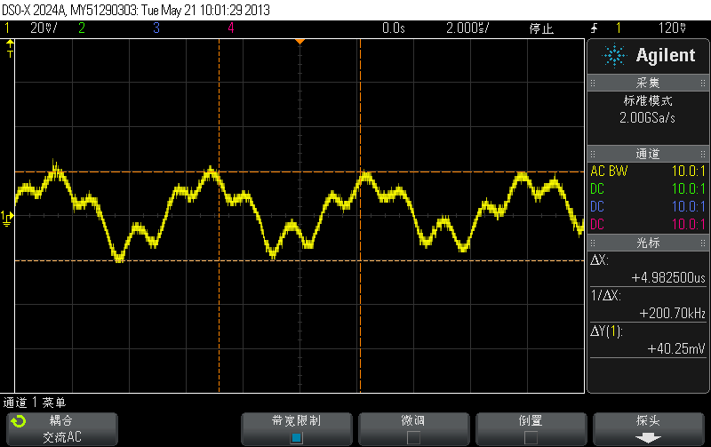

最近对LM20343MXH的纹波进行测量,发现当输出电流小于100mA时(甚至是空载时),纹波大小为40mV左右,示波器频率跳动范围为90KHz~185KHz。如下图所示 换了好几块板子测量也是这样。

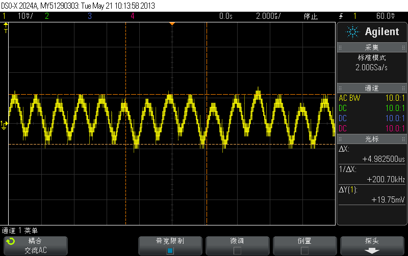

但是,当负载电流大于100mA,甚至到达3A时,其输出纹波大概在20mV左右,如下图所示:

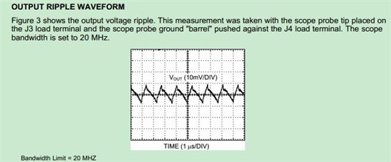

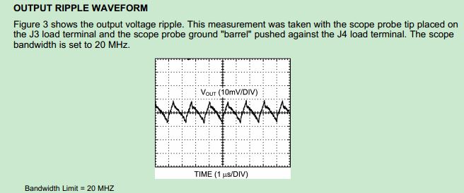

       大于100mA的负载纹波与TI公司的demo板AN-1792LM20343EvaluationBoard的纹波大小是一样的,如下图:
请问,这是什么原因呢?为何大于100mA和小于100mA时的纹波差别如此之大?是否100mA是不同工作模式(如突发模式或连续脉冲模式)的临界点?但是数据手册中并没有说明此款芯片有两种工作模式
