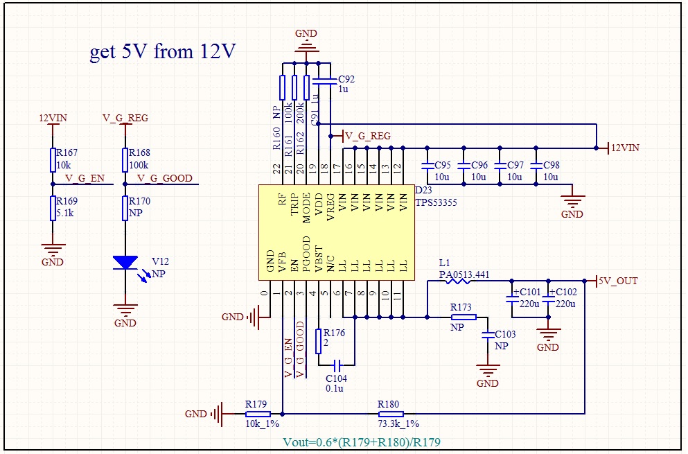

请教各位大拿:
我用TPS53355从+12V转换到+5V供电。在不带负载的情况下,输出电压正常。测量PGOOD也达到4.66V,保持高电平不变。
但是一加负载,工作电流约2.5A左右,输出电压就不正常了。输出的好像三角波一样,电压也达不到5V。
请帮忙分析。谢谢。
这是SCH图:NP表示不焊接。
局部放大:
请各位帮忙分析。

xiansheng zhang1 说:查看并比较。
1、Vout,我的Vout输出就像频率只有K级的三角波一样,波形下来之后是立刻折上去的。
2、LL形状差不多。
3、IL没法看。
4、PGOOD带负载以后低电平。
补充:
在LL的连续脉冲期间,VREG和+12V有一个向下的脉冲,好像+12V供电不够一样。但事实上我+5V输出才2.5A左右,而+12V可以输出3A的电流。
看你的情况是,一旦加载,PGOOD就掉到4.66V, 你是用万用表测试的么?建议你用示波器看一下PGOOD或者VREG5,因为PGOOD使用5V上拉,电压应该是很稳定的。

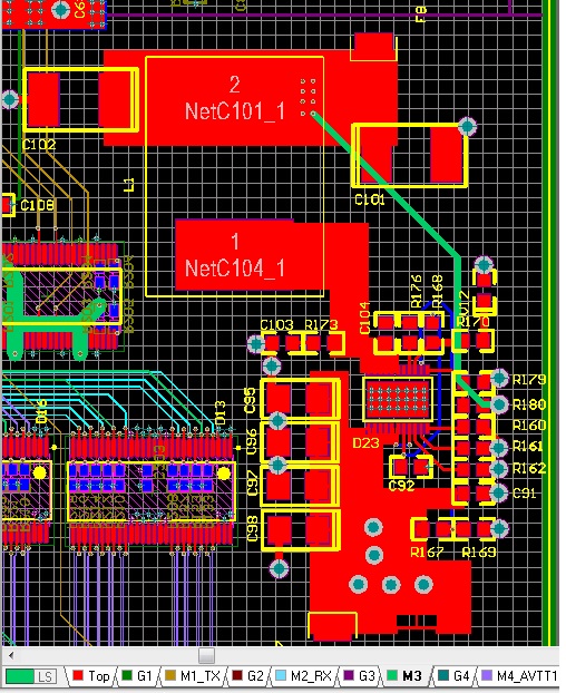

还有你的PCB Layout,TOP层全部铺地吗?如果不是,输出电容的负极靠两个过孔连接到地平面,不太好,可能导致你所说的“在LL的连续脉冲期间,VREG和+12V有一个向下的脉冲”, 这可能和你的输入电压质量不高有关,可以试着在+12V上并一个大电容,比如1000uF,看是否有类似问题。
方便的话请排除一下焊接的问题,尤其是助焊剂。
有些助焊剂有弱导电能力,很容易造成问题。通常需要经过洗板机,或者用无水酒精清洗。

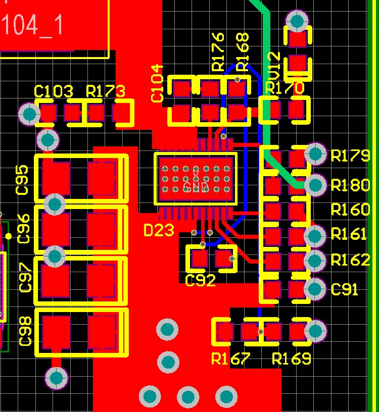

VREG测量值,在空载的情况下是5V。此时这个电压是正常的。只是带负载之后才出现向下的脉冲。layout上Vin的电容必须靠近Vin脚?10u的容量电容是C98,1u的小电容是C91。是C91太远了吗?电感的饱和电流是绝对没有问题的。Johnsin Tao 说:Hi
MOS的异常包括驱动在内后者可以从效率上看出一点端倪(但是并不绝对)? 从电路上看VREG电压明显偏低,而你谈到12V电压有被瞬间拉低的现象,很可能是出现了shoot through.
其次你要确定的是layout上Vin的电容必须尽量靠近Vin脚,电感饱和电流绝对足够。
Hi
10uF的电容靠近Vin没有问题。确实可能是C91距离有点远,导致Vdd稳压有问题,VREG电压直接来自VDD.
在VDD脚上焊接一个电容,测试看看(1uF以上)?按照你的layout, C91并没有作用在VDD上。

尽快验证VDD上电容的问题(layout),你可以测试一下Vdd的电压,会发现这二个电压和VREG一样,会在加载时被下拉的现象。

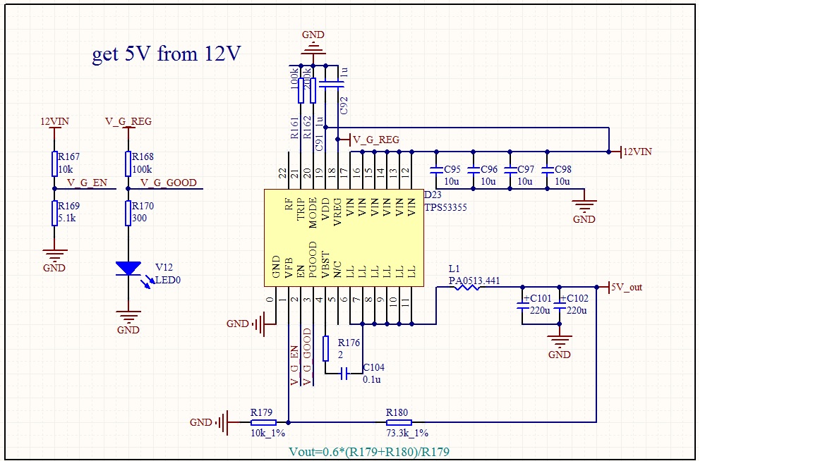

2.5A你用0.8uH感量还是偏小,30A在规格书中是电感的通流能力,跟感量不是一个概念,感量小无法储存足够的能量。
你可以换个电感调试一下,取感量7uH@2.5A(2.5A直流偏置下感量为7uH),看了下Pulse的网站,P0399NL就可以,你也可以选择一些其他的品牌型号。
不是太清楚软件是如何计算的,换一个大感量电感上电做一下实验确认一下。
今天才做最后的测试。更换TI的样品芯片后,输出终于正常了,带负载也正常。PGOOD以前空载的时候也只有4.66V,现在也是标准的5V。
可以判定是货源问题。唉,折腾死人了。
