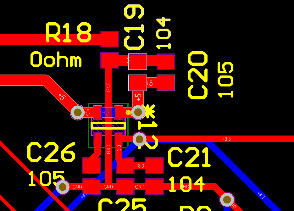

我和这个人遇到的情况一样。测了两片,输入5v,输出5v或1.5v左右。无负载,输入输出电容全部拆掉。

这是我的PCB
有一些电子器件市场、电商都有可能买到假货。LDO这么简单的器件,更有可能 是假货。
PCB LAYOUT请参考数据手册中的BOARD LAYOUT RECOMMENDATION
jiacheng miao 说:数据手册中的BOARD LAYOUT RECOMMENDATION只是说明,没有给出具体例子,对于我这种新手没啥作用,所以我才来请教PCB设计是否符合规则。确认了PCB正确了,才能证明原件有问题啊
其他都还好。
你的地线走得太细,建议在PCB最后一步,采用覆铜的方式产生一大片地。
可以参考这份文档,一样的封装和引脚定义。
http://www.ti.com/lit/ug/slvu024/slvu024.pdf
说起来你之前提到的那个帖子后来就没有下文了,或许他已经找到根本原因了。

另外后续的新设计,建议直接在TI网站上申请免费样片 (TI大多数芯片都可以申请到样片,除非缺货)
见网站: http://www.ti.com.cn/tihome/cn/docs/homepage.tsp
layout 中通常要求输入输出电容尽量靠近芯片Vin/Vout脚,芯片的GND采用PCB上较为干净的GND Plane(包括NR电容),需要端点接GND.
针对上述你的layout,见datasheet: http://www.ti.com.cn/cn/lit/ds/symlink/tps73233.pdf 第六页的管脚定义DBV PACKAGE
SOT23, 你的脚位看起来是错误的。
脚位好像没有问题,可能是我眼花了。
不过楼主需要确认您买到的是固定3.3V输出版本吗?会是可调版本吗?

看起来是我眼花了, 呵呵。
这是个五脚封装的, 因为画得像6脚,我看错了。
